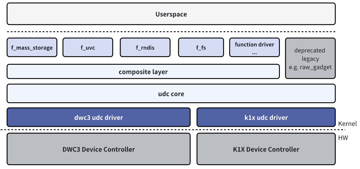

USB Device 角色驱动框架自底向上可以分为以下几个层次:
  • USB Device Controller Driver: 这是 USB Device 角色控制器驱动层,负责初始化控制器硬件及进行底层数据收发操作。
  • UDC Core: 这是核心层,负责抽象出 USB Device 层次和基于 usb_request 的传输,并提供接口供上下交互使用。
  • Composite Layer: 为了让单个 Linux 终端作为 Gadget 时方便支持多个接口从而实现单个物理设备作为 USB 多功能外设, Linux USB Gadget 框架依据 USB2.0 ECN Interface Association Descriptor(IAD) 实现了 Composite Driver 中间层,从而上层只需要实现 function 驱动即可,用户可以自由组合这些 functions 形成一个多功能设备。 Composite layer 支持用户空间通过 configfs 配置,或者 legacy 驱动硬编码组合好的 Functions,我们下文都是基于 configfs 配置方法进行说明,不建议再使用 legacy 驱动。
  • Function Driver: 这是 USB Device 功能层,负责实现 USB Device 模式的功能驱动,对接内核其他框架(如存储、 V4L2 、网络等)。
  • Configfs API: configfs 是 Linux 内核中一个通过让用户创建、编辑目录结构和文件来配置内核功能的子系统, USB Gadget API 框架中,用户主要通过操作 configfs 的 usb_gadget 子目录下的目录结构、属性文件来进行 function driver、 USB 协议相关元信息配置(图中省去)。更多信息可以参考内核中的 Linux USB gadget configured through configfs 文档。
  • Userspace: 大部分 USB gadget function 都依赖应用层的配置或与 Linux 的其他子系统的 API 交互,如网卡 gadget 需要用户完成网络配置, U 盘 gadget 需要用户完成块设备或文件系统配置(框图中省去这部分子系统的部分)。部分 USB gadget function 还需要应用层的服务才能够正常工作,如 ADB (Android Debug Bridge) 功能、 MTP 功能等。
这些层次结构共同构成了 Linux 系统中 USB 子系统的框架,确保了 USB 模块系统中的正常运行和数据传输。

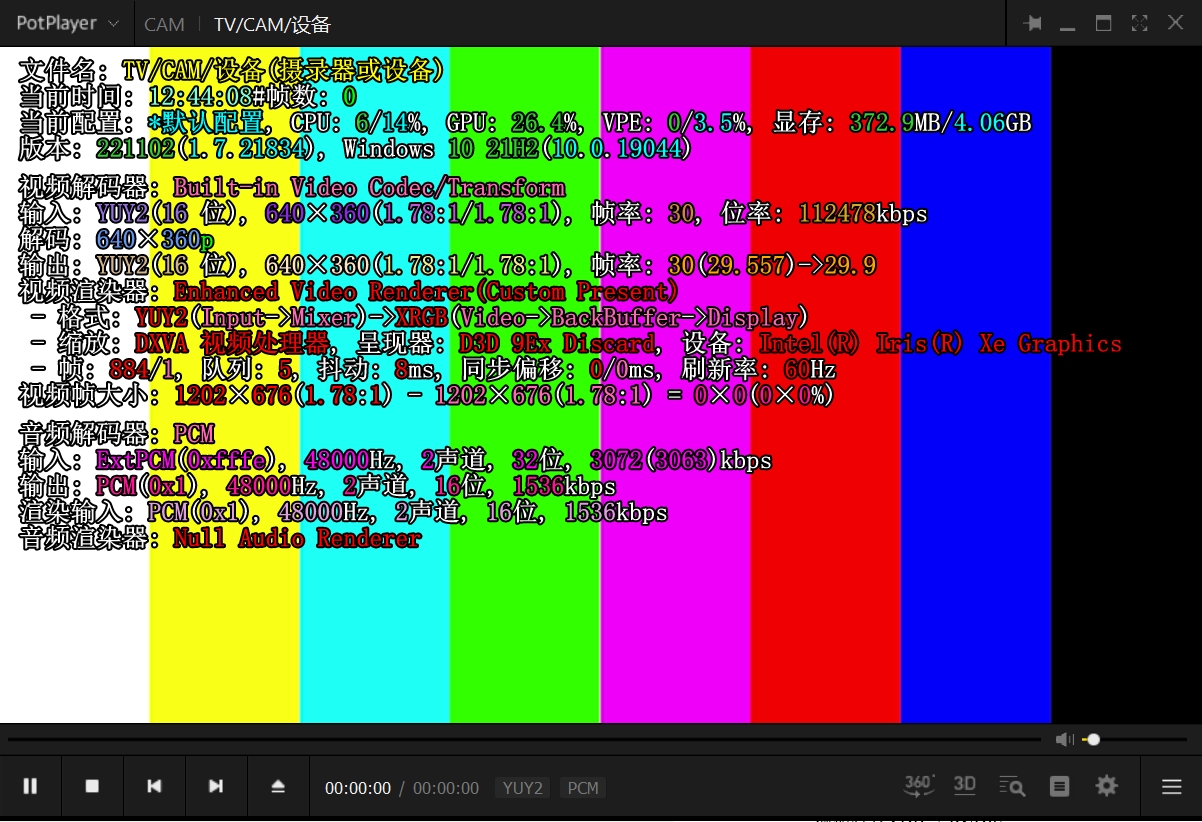

随后接入 PC,打开常用的摄像头软件(如 Windows 下 potplayer,amcap, Linux 下 guvcview), 即可看到彩色图案: alt text

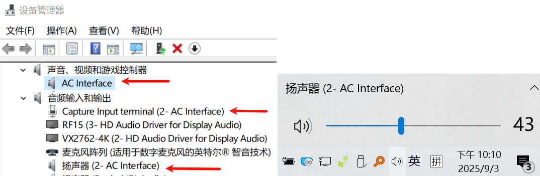

  • UAC1.0 在 Windows 10 ( 本文档采用 21H2) 的设备名称是 AC— Interface
    usbg-uac1-wi
  • UAC2.0 在 Windows 10 PC 上的音频设备名称是 Source/Sink
  • UAC1.0/UAC2.0 在 Linux PC 上的音频设备名称是 USB Gadget 的 Product String

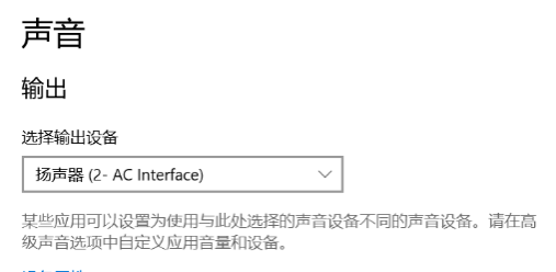

  1. 任务栏找到音量图标,右键打开声音设置,先配置播放设备为我们的 UAC Gadget(根据上文的介绍找到对应名称的设备):
    usbg-uac-win-settings

Windows PC 从 UAC gadget 录制音频

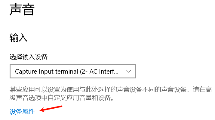

  1. 任务栏找到音量图标,右键打开声音设置,先配置录音设备为我们的 UAC Gadget(根据上文的介绍找到对应名称的设备):

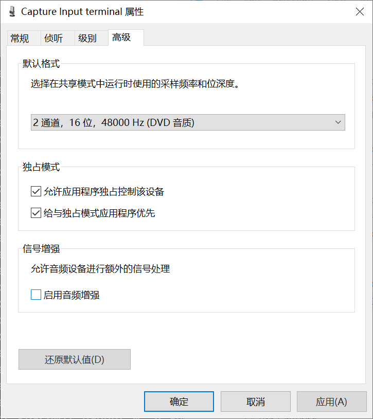

  2. 务必在 1. 的 Windows 设置页面进入 -> 设备属性 -> 更多设备属性 -> 高级 -> 信号增强,取消勾选“启用音频增强”: alt text

  6. 如果录制的音频有问题,请检查 Windows 的“音频增强” 功能是否关闭。

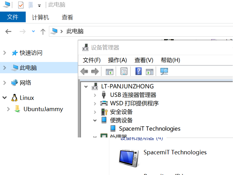

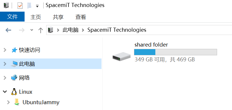

我们以 Windows PC 作为上位机举例, MTP 已经实现了免装驱动,于是在 Windows 设备管理器和资源管理器将能够看到相关的便携设备,默认脚本配置的产品名称为 SpacemiT Technologies:
mtp
其他 OS( macOS、 Linux 各发行版)类似。
MTP 支持挂载多个 storage 对象,每个对象可以配置本机路径、名称、读写权限, umtp-resonder/etc/umtprd/umtprd.conf 中进行配置:
storage "/var/lib/umtp" "shared folder" "rw"
# storage "/home/USER/foo" "home folder" "rw"
# storage "/www" "www folder" "ro,notmounted"
脚本默认配置了一个共享目录, 开发板本机路径是 /var/lib/umtp,起名为 shared folder(此名字和实际本机路径是独立可配置的,比如相机文件夹可以起名为 DCIM),挂载为可读写, 可用容量对应开发板中本机路径的挂载设备容量。
mtpshared
对比 Mass Storage 两方只有一方能独占一个块设备或镜像, MTP 协议非常的方便和灵活: 当 PC 往该目录读写文件时,会实时在开发板本机观察到更新 , 反之亦然。

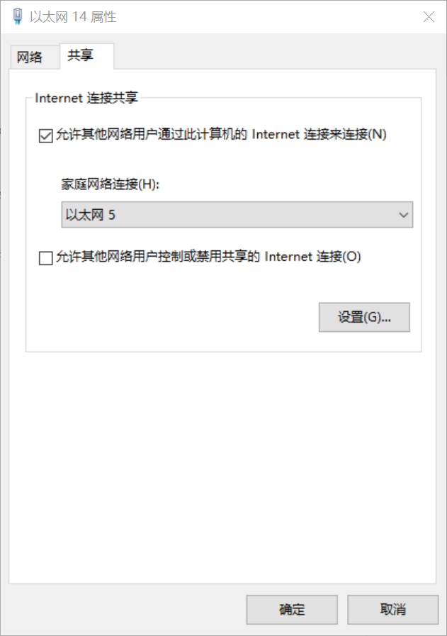

PC 共享互联网给开发板
本节内容为,对于无直接网络环境只有 RNDIS USB Gadget 连接的开发板, 把 Windows 访问互联网的能力共享给开发板,使得开发板访问互联网。
  1. 执行命令:
    gadget-setup rndis
  2. 打开 Windows 网络与共享中心
  3. 打开共享网络配置选择一个连接了外网的网络,如 WIFI、有线网络
  4. 右键点击属性,
  5. 点击共享,然后勾选允许其他网络用户通过此计算机的 Internet 连接来连接。
  6. 在选择家庭网络连接列表中选择为用户的 RNDIS 设备(图中以太网 5 是用户的 USB 开发板 RNDIS 设备 , 以太网 14 是用户的 WIFI/ 有线网):
    share
  7. 点击确定。
  8. 开发板执行 udhcpc -i usb0 获取 Windows 为其分配的 IP 地址。
Windows 还可以基于网桥,请参考相关 Windows 官方手册。

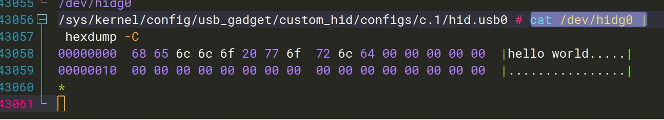

除此之外最简单是测试 IO 方法可以使用 python 和 cat/hexdump 工具(不完整处理和解析 HID report 格式):
  1. 这里以 PC 发, Device 收举例,开发板 linux 系统下是打开 open 一个字符节点 read, Shell 中我们这里演示用 cat 不断读取, 通过 hexdump 解析数据打印出来:
cat /dev/hidg0 | hexdump -C
  1. Windows PC 采用 python 免驱发送 helloworld: python 先安装依赖
pip install hidapi  # Windows/Linux 通用
  1. PC 使用 python 通过 HID 协议向设备发送 hello world:
import hid
注意这段代码是在 PC 运行的
# 查找自定义 HID 设备
device = hid.device()
# 根据厂商 ID 和产品 ID 打开设备
vendor_id = 0x361c # SpacemiT
product_id = 0x0007 # 产品 ID
device.open(vendor_id, product_id)
# 设置非阻塞模式(可选)
device.set_nonblocking(1)
# 准备数据(开头需要添加报告 ID,通常为 0x00 )
message = b"/x00" + b"hello world".ljust(63, b"/x00") # 总长度 64 字节
# 发送数据
device.write(message)
print(" 已发送 : hello world")
# 接收响应(如果有)
data = device.read(64)
if data:
print(f" 收到响应 : {bytes(data[1:]).decode('ascii').strip()}") # 跳过报告 ID
# 关闭设备
device.close()
PC 脚本执行后,实测截图如下 (gadget 端 ): hid-gside

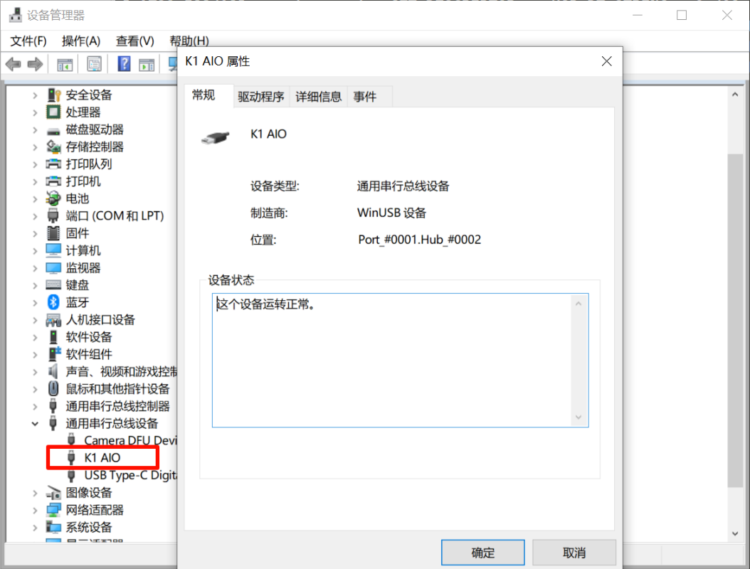

  1. 将 USB 线连接到 PC 主机,此时会看到一个名为 “ K1 AIO” 的新 USB 设备;在 Windows PC 上, 可以通过设备管理器查看到。在 Linux PC 上,可以通过 lsusb 查看到。 alt text
  2. 链接到 Linux 主机上,可使用 tools/usb/ffs-aio-example/ 目录下的 host_app 与该 ffs 批量传输演示 gadget 设备通信。 具体过程很简单,( 1 )修改 host_app 中的 PID VID 匹配 ffs-setup.sh 中的 PID、 VID,然后在 Linux Host PC 上安装 libaio-dev 依赖,然后编译后执行这里省略。
  3. 链接到 Windows 主机上,可使用基于 WINUSB 和 libusb 的用户态应用(例如 host_demo.py Python 脚本)进行通信。 这里简要介绍 host_demo.py Python 脚本,该脚本不限制操作系统。这里以 Windows 为例,
