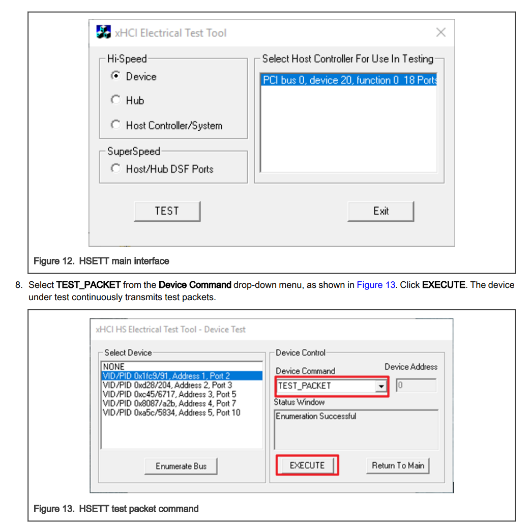

  • 上位机使用 xHCI Electrical Test Tool 配置测试波形: Host 安装 USB-IF 的标准测试工具 xHCI Electrical Test Tool ,向设备发送控制包 Set Feature(Test Packet) 实现。
将 K1 开发板的 USB2.0 OTG 端口(原理图中的 USB0_DP/USB0_DN)通过 USB 线材和测试治具接入安装有 xHCI Electrical Test Tool 的上位机, 如图选择 VID/PID 0x361c/... 的 Device,选择 Device Command 发送 TEST_PACKET 选项,点击 EXECUTE 即可让 K1 USB2.0 OTG 控制器发送测试波形。

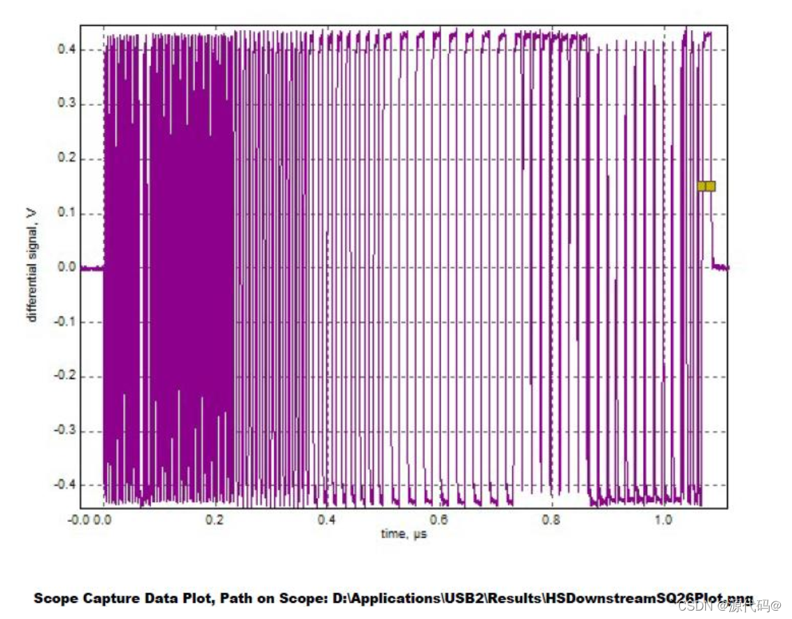

如对特定端口执行了 Test Packet 的选项后,此时对应端口就会开始发送 Test Packet。
示波器看到的测试波形如下图所示:

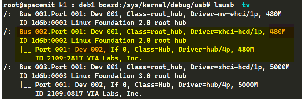

K1 开发板其他 USB 2.0 HUB 端口信号测试
对最终产品测试时,需要测试开发板最外层的 USB 端口,部分方案的最外层 USB 端口是经过 USB HUB 扩展而来。此时需要打开他们的测试模式,同样使用 porttest 程序进行配置。
可以参考上面的方法,只是把找的 Vendor、 ProdID、 Manufacturer、 Product 的对应信息换成 你要测试的 HUB 的信息去找到对应的 Bus number 和 Device number 即可。
这里再介绍如何使用 lsusb (不适用于 buildroot,因为 buildroot 的 lsusb 是精简版) 查找对应的 Bus number 和 Dev number。
以 K1 开发板 bpi-banana-f3 为例,在 USB3.0 DRD 控制器上板载了一款 VIA Labs 的 VL817 型号 的 USB 3.0 HUB。由于 USB 3.0 是双总线架构,因此他也包含一个 USB 2.0 HUB。
首先执行 lsusb -tv 命令:
alt text
如图橙色高亮部分,我们找到一个产品描述是 VIA Labs, Inc 的 480M 速率的 Hub 设备。
记录要测试的 hub 所在 的总线号( Bus XX,这里是 002 ), hub 设备号( Dev xx,这里是 002 ),记录下来备用。
并且留意, Driver=hub/4p 的 4 意味着他有 4 个端口,测试时需要依次执行对应命令配置 1~4 的端口号发送测试波形。
随后根据实际情况,执行 porttest 命令传递正确的参数即可:
./porttest /dev/bus/usb/《 Bus 号码》/《 Dev 号码》 《端口号》 《测试 PATTERN 代号, 4 为眼图包》
