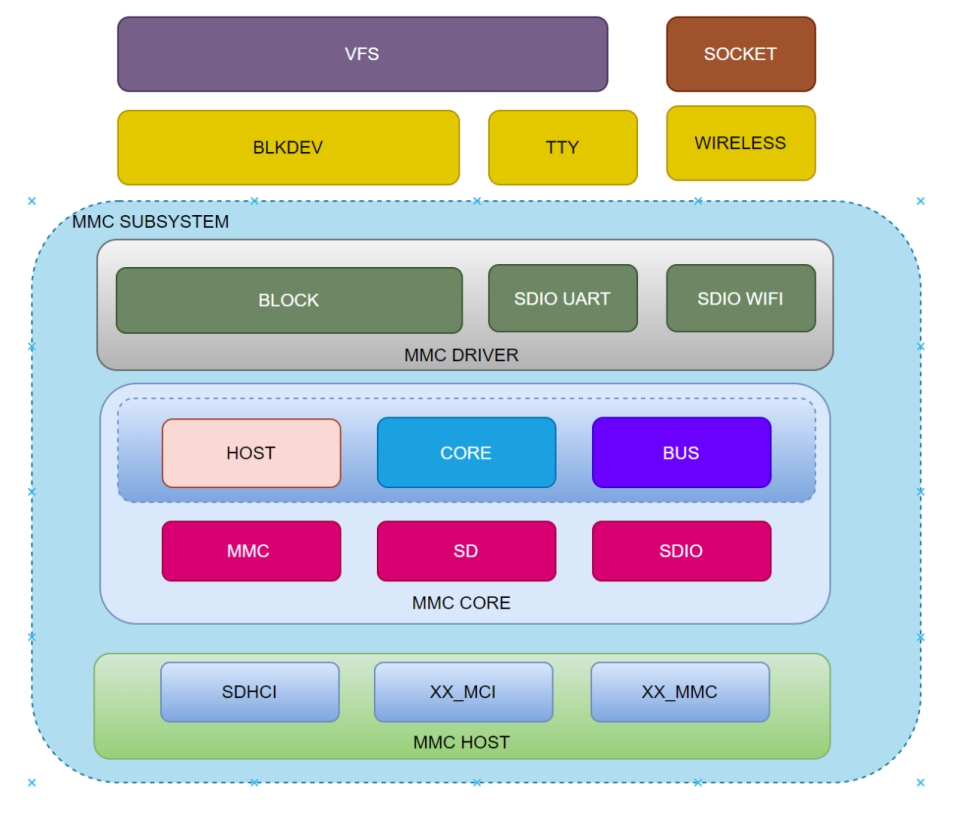

MMC 框架图可以分为以下几个层次:
  • MMC Host: 这是MMC控制器驱动层,负责初始化 MMC 控制器以及底层的数据收发操作,直接控制底层寄存器。
  • MMC Core: 这是核心层,负责抽象出虚拟的 card 设备,并提供接口供上层使用。
  • MMC Block: 这是块设备层,负责实现块设备驱动程序,对接内核其他框架(如块设备、TTY、wifi等)。
    这些层次结构共同构成了 Linux 系统中 MMC 子系统的完整框架,确保了 MMC 设备在系统中的正常运行和数据传输。
