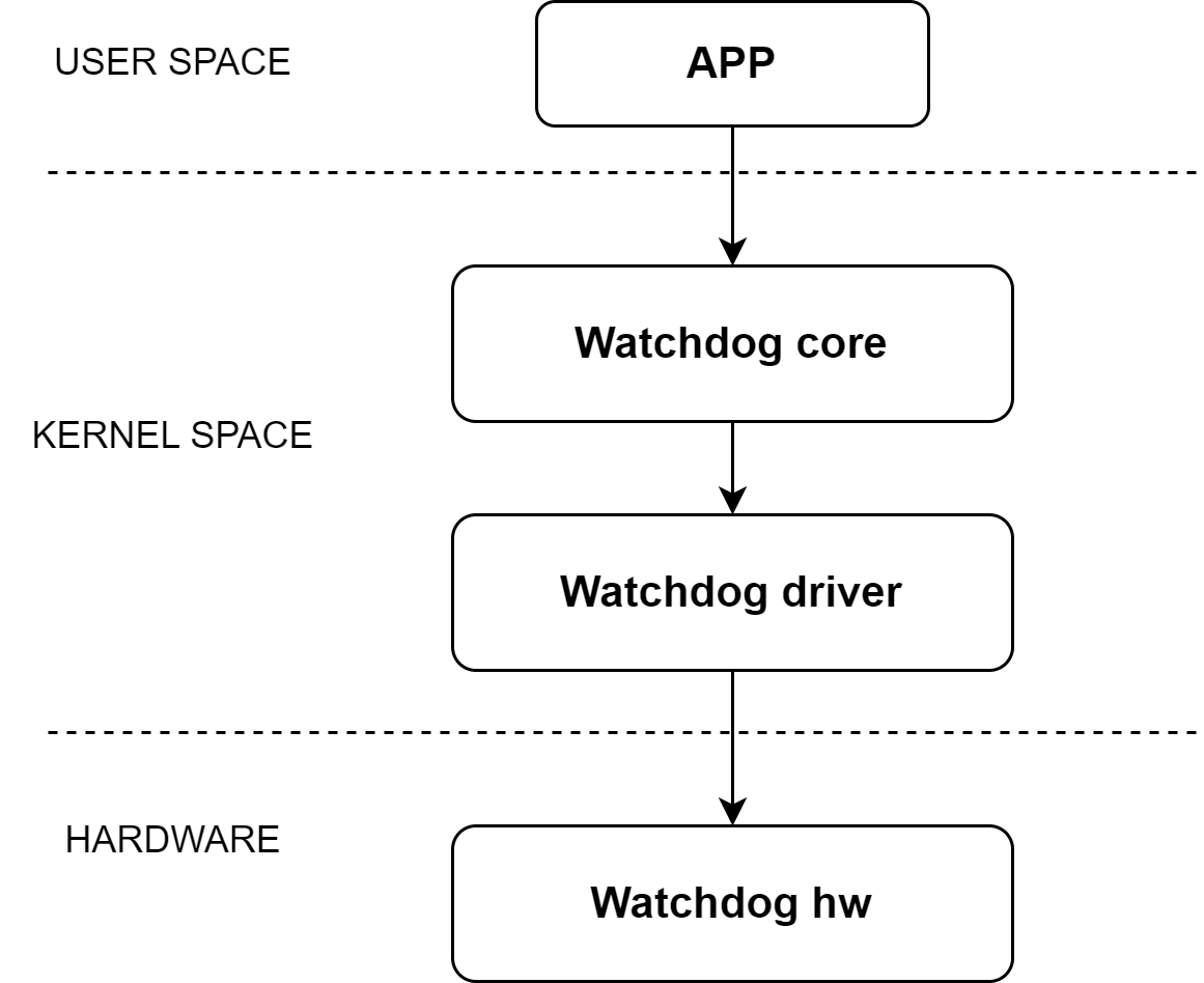

wdt
内核通过 WDT框架层接口 将看门狗驱动注册到到WDT框架及应用层,生成/dev/watchdog0设备节点。 用户层进程可以通过对设备节点的open ioctl操作来实现先看门狗的使能、设置超时时间及喂狗操作。
