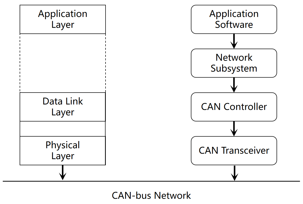

CAN(Controller Area Network,控制器局域网络)是一种用于控制器和设备之间进行通信的串行通信协议。广泛应用于汽车工业,工业自动化、医疗设备、航空航天、机器人等多个领域。
功能介绍
cat
CAN 控制器支持 CAN 2.0 和 CAN FD 协议,可实现多种类型的帧传输,包括:
  • 标准数据帧
  • 标准远程帧
  • 扩展数据帧
CAN 驱动通过网络设备接口注册为网络设备。在用户层可以通过指定网络工具或接口完成 CAN 驱动调用实现报文收发。

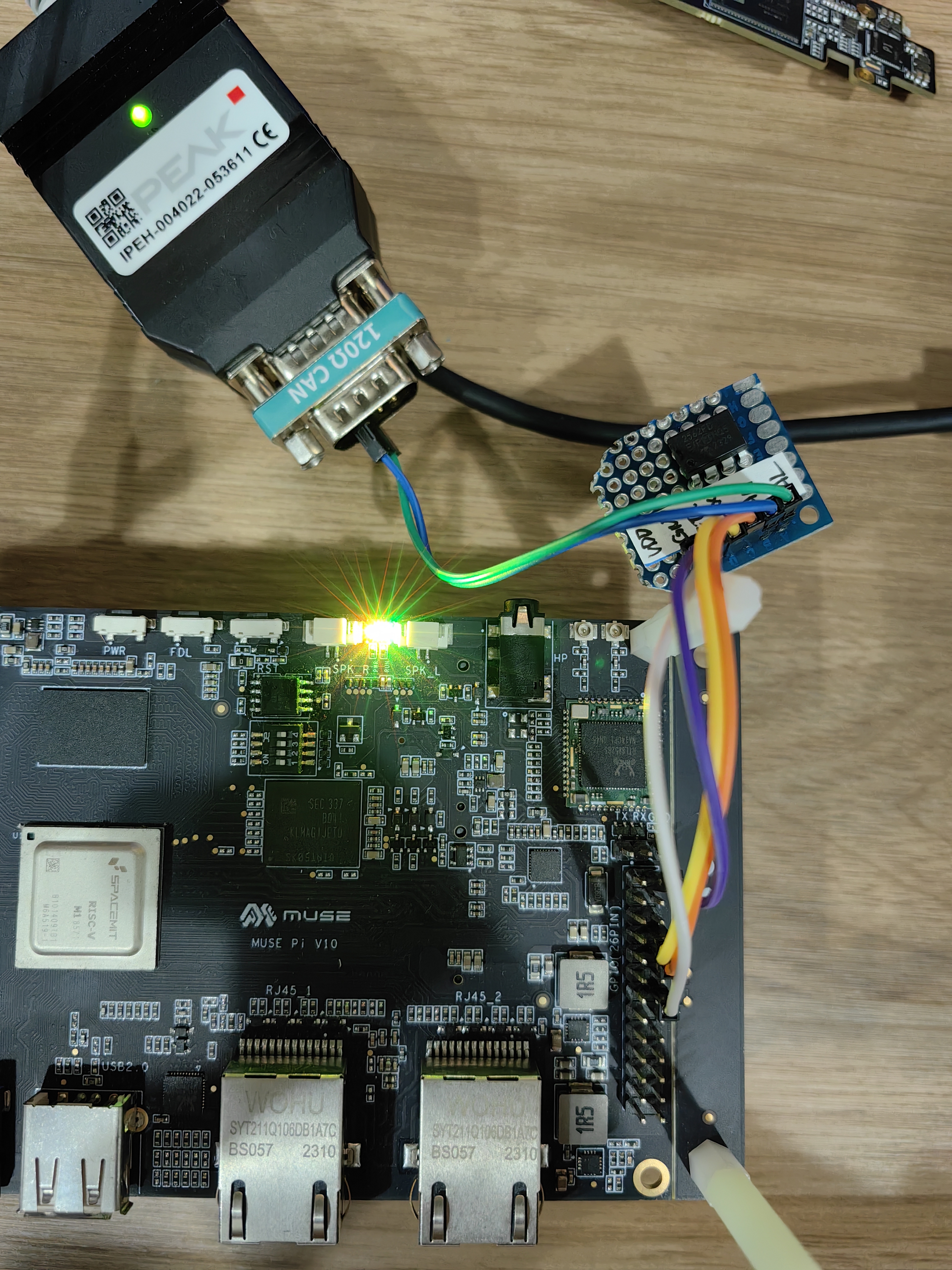

基于 K1 平台可以外接 CAN 收发器进行测试,通讯的另一端一般选择 USBCAN 分析仪连接电脑模拟 CAN 设备,由于通信的另一端设备和用法不确定,这里主要介绍 K1 的测试用法。 以下将以 MUSE Pi 开发板为例,基于 Buildroot 系统做 demo 演示,DTS 配置请参考 DTS 配置示例章节。

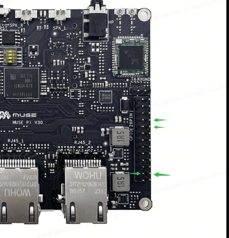

  1. MUSE Pi 连接 CAN 设备 alt text pin脚方向如上图所示,从上往下的绿色箭头,分别为
    • rcan tx (gpio47, 26 pin 接口的 8pin)
    • rcan rx (gpio48, 26 pin 接口的 10pin)
    • can0 tx (gpio75, 26 pin 接口的 23pin)
    • can0 rx (gpio76,26 pin 接口的 24pin)
  2. PC 端安装 CAN 软件,以及接入 PC CAN (可以接入两个 CAN 外设相互收发)。本次使用的是 PEAK的 PC CAN 工具 (PEAK官网链接) 下图所示为 rcan 的接线,can0 的接线类似。
    alt text
