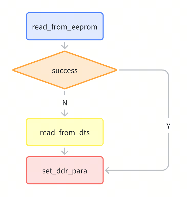

如下图,DDR 驱动按以下顺序加载配置参数:
  1. 优先读取 EEPROM 中存储的参数
  2. 若 EEPROM 无有效配置,则从 DTS 节点中获取
  3. 如前两者都没有设置,则使用代码中配置的参数
修改参数后,需重新编译生成烧录镜像,更新至设备端以使修改生效。

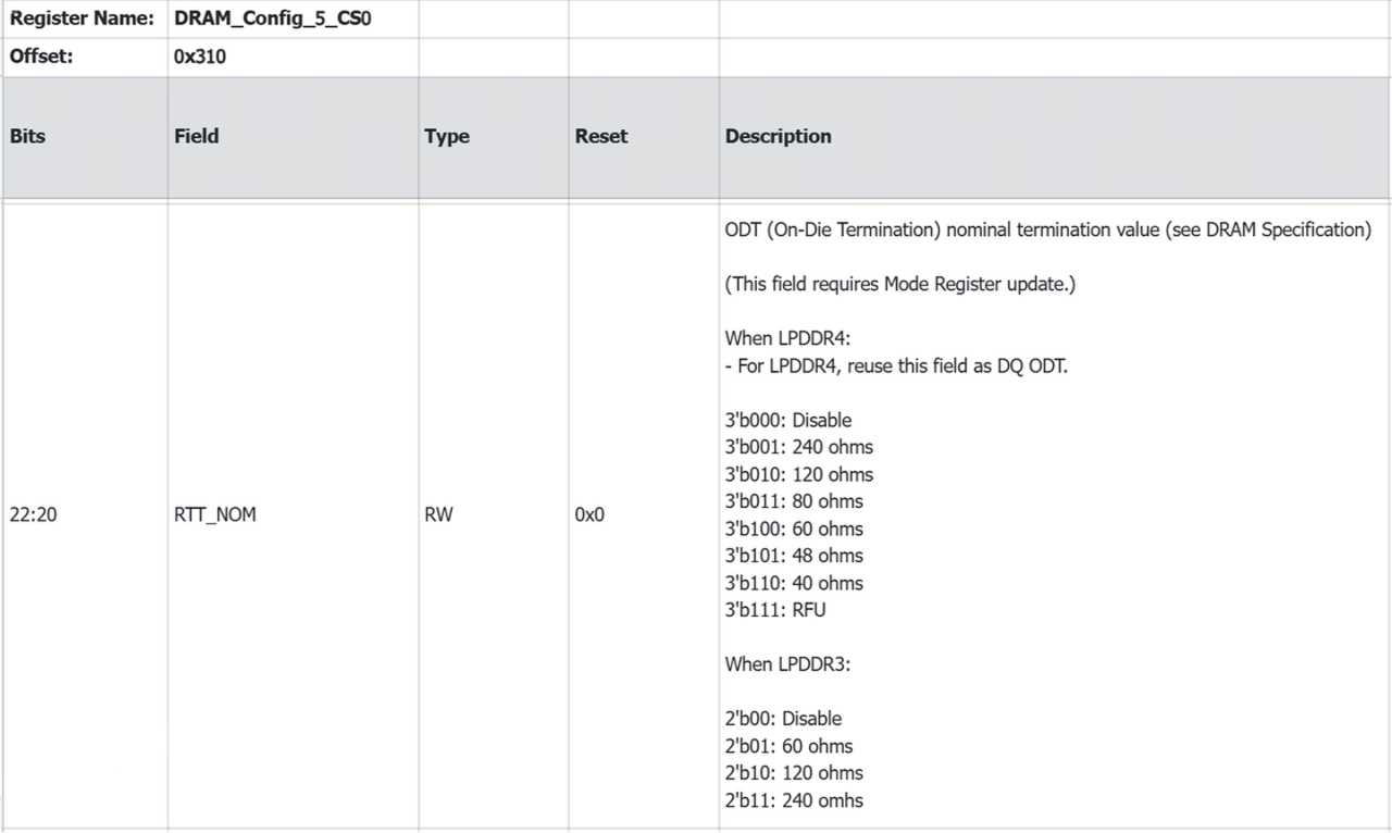

  2. 在 DDR 驱动源码中修改(如下示例中将 LPDDR4x 的 TX ODT 配置由 80Ω 修改为 60Ω),重新生成镜像并烧写:
       diff --git a/drivers/ddr/spacemit/k1x/lpddr4_silicon_init.c b/drivers/ddr/spacemit/k1x/lpddr4_silicon_init.c
    index 751623a0e1..421b61fab5 100644
    --- a/drivers/ddr/spacemit/k1x/lpddr4_silicon_init.c
    +++ b/drivers/ddr/spacemit/k1x/lpddr4_silicon_init.c
    @@ -74,7 +74,7 @@ struct io_para_info {
    const struct io_para_info ddr_io_para_table[] = {
    - {DDR_MID_SK_HYNIX, LPDDR4X, 0x9D, R_40, R_40, R_80, 0x19, R_60, VOH_0P6, R_60, R_60, 0x55},
    + {DDR_MID_SK_HYNIX, LPDDR4X, 0x9D, R_40, R_40, R_60, 0x19, R_60, VOH_0P6, R_60, R_60, 0x55},
    {DDR_MID_SK_HYNIX, LPDDR4, 0xB2, R_40, R_40, R_120, 0xA7, R_60, VOH_0P6, R_80, R_80, 0x33},
    // {DDR_MID_SK_HYNIX, LPDDR4, 0xB2, R_40, R_40, R_60, 0xA7, R_48, VOH_0P6, R_48, R_48, 0x00},

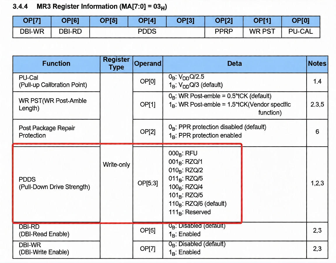

对应寄存器位描述如下图,两个 CS 对应两个寄存器:DRAM_Config_5_CS0(offset 0x310)、DRAM_Config_5_CS1(offset 0x314),每个频点都需要配置。
会被控制器配置到 DDR mode register。 以 LPDDR4 为例,会被 DDR 控制器配置到 DDR MR3 OP[5:3],如下图所示位置。

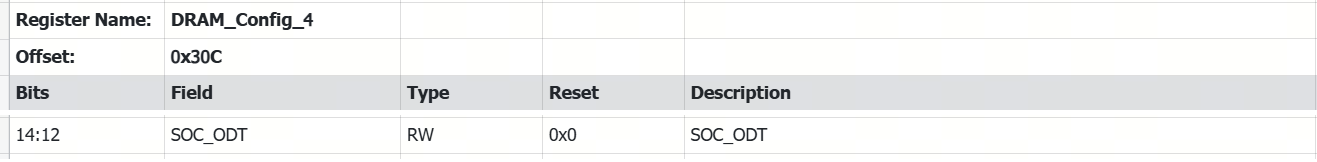

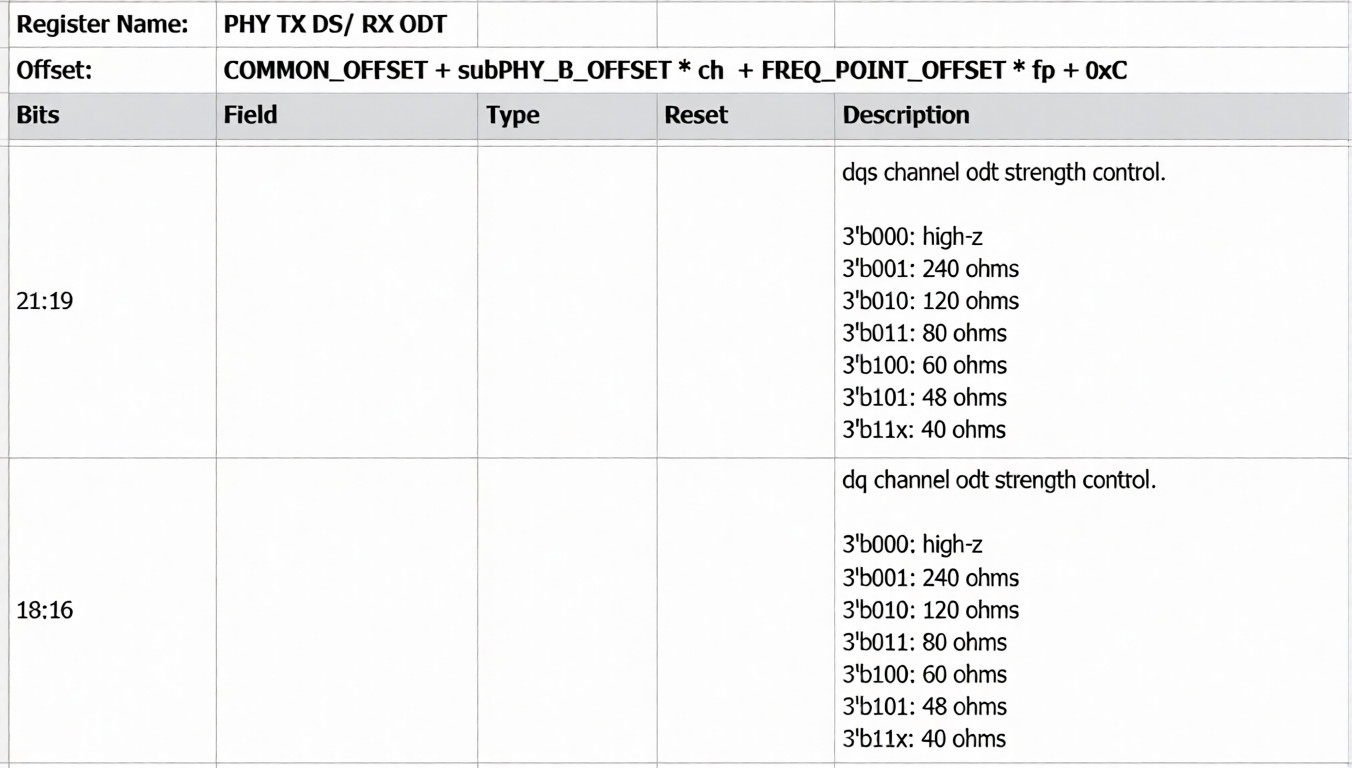

3.2 RX ODT
Rx ODT 是调节 DDR 的 Read 方向上,主控端信号匹配电阻值;分为主控PHY端配置 rx_odt,与DDR颗粒端配置rx_soc_odt
  • 电阻支持值:40Ω、48Ω、60Ω、80Ω、120Ω、240Ω
  • 建议:两个 ODT 通常设为相同值
如下示例:将 LPDDR4x RX ODT 从 60Ω 修改为 80Ω
index 751623a0e1..d5c5a2cfc0 100644
+ {DDR_MID_SK_HYNIX, LPDDR4X, 0x9D, R_40, R_40, R_80, 0x19, R_60, VOH_0P6, R_80, R_80, 0x55},
PHY 端配置 rx_odt,对应的寄存器位描述如下图。
颗粒端配置 rx_soc_odt,对应的寄存器位描述如下图。

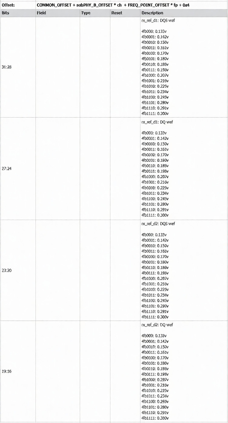

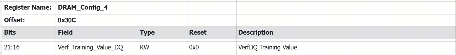

3.3 TX VREF
TX VREF(tx_vref)是调节 Device 接收颗粒端参考电压,是 DDR 颗粒用于信号电平判决的关键参考电压;DDR 驱动初始化时,会通过手动的方式调节设置一个“合适”但非最佳的初始值,启动过程中主控通过 TX Training 流程,将 TX VREF 值调整至采样区间的正中间(理论上的最佳值)。 建议: 该参数一般不需要调节,使用默认配置值即可,对应寄存器描述参见下图。
3.4 RX VREF
RX VREF(rx_vref)是调节主控接收端参考电压,是主控(K1)端用于信号电平判决的关键参考电压;DDR 驱动初始化时,会通过手动的方式调节设置一个“合适”但非最佳的初始值,启动过程中主控通过 RX Training 流程,将 RX VREF 值调整至采样区间的正中间(理论上的最佳值)。 VREF 初始值的配置遵循如下公式
vref = 0.3 * vddq

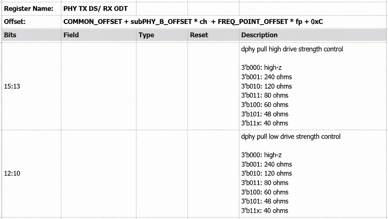

3.5 TX DRIVE
TX DRIVE 用于调节主控端 CK/DQS/DQ 对外输出的驱动能力,通过设置 PHY 寄存器中的 pull high drive(tx_pdrv)与 pull low driver(tx_ndrv)来完成配置。对应寄存器描述参见下图。
