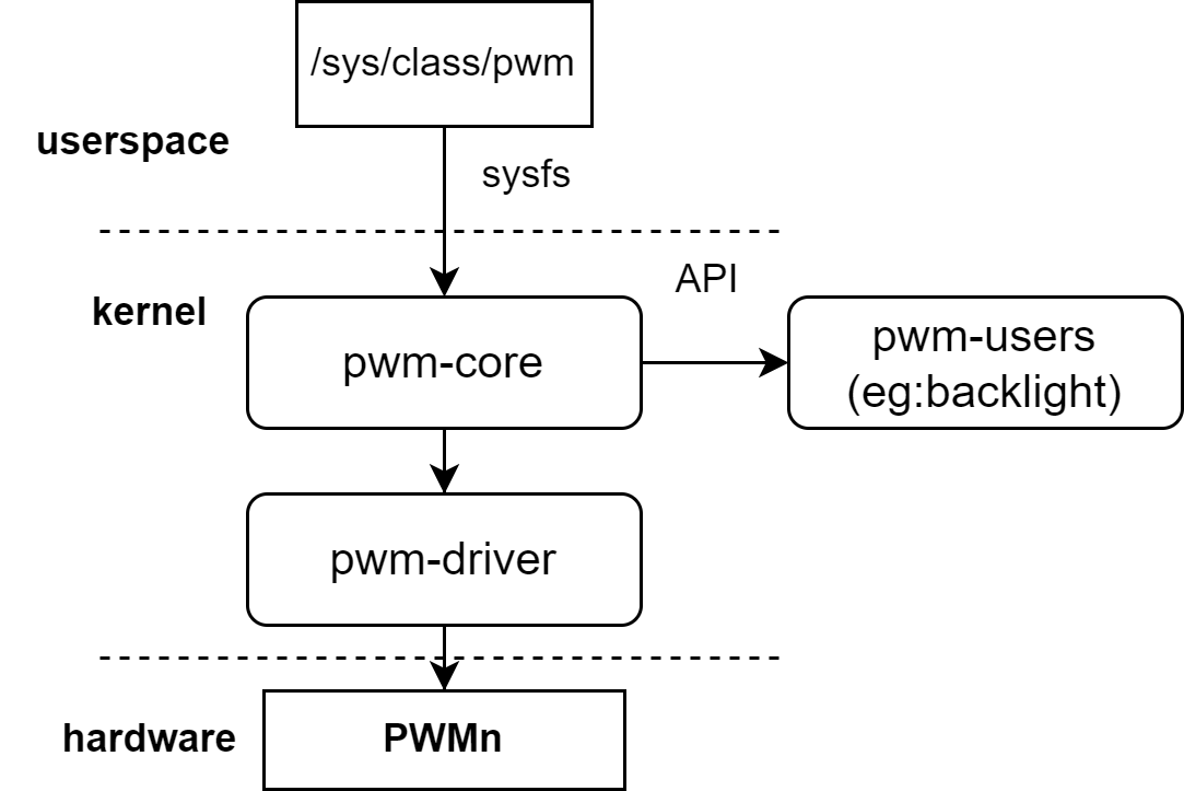

pwm
内核通过 PWM框架层接口 使其他模块可以申请PWM控制器,并控制PWM信号的输出高低。 如:内核的风扇调速和背光亮度都可以用PWM来控制。
源码结构介绍
PWM控制器驱动代码在 drivers/pwm 目录下:
drivers/pwm
|--core.c #内核pwm框架接口代码
|--pwm-sysfs.c #内核pwm框架注册到sysfs代码
|--pwm-pxa.c #k1 pwm驱动

linux内核实现了其他设备或框架如背光,led灯,背光等对PWM的引用和调节。 常用:
struct pwm_device *devm_pwm_get(struct device *dev, const char *con_id)
# 该接口实现了从pwm框架中获取pwm资源
int pwm_apply_state(struct pwm_device *pwm, const struct pwm_state *state)
# 该接口实现了对pwm状态的设置
