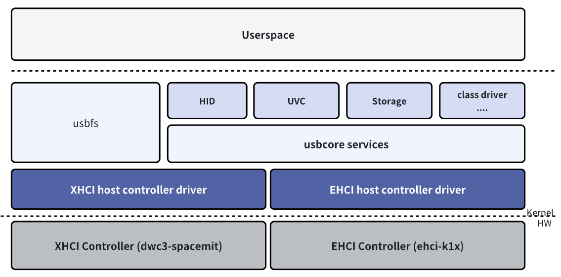

USB Host
USB Host 角色驱动框架图可以分为以下几个层次:
  • USB Host Controller Driver: 这是 USB 控制器驱动层,负责初始化控制器以及进行底层数据收发操作。
  • USB Core Services: 这是核心层,负责抽象出 USB 层次和基于 URB 的传输,并提供接口供上下使用。
  • USB Class Driver: 这是 USB 设备功能层,负责实现 USB 设备驱动、 USB 功能驱动,对接内核其他框架(如 HID、 UVC、 Storage 等)。

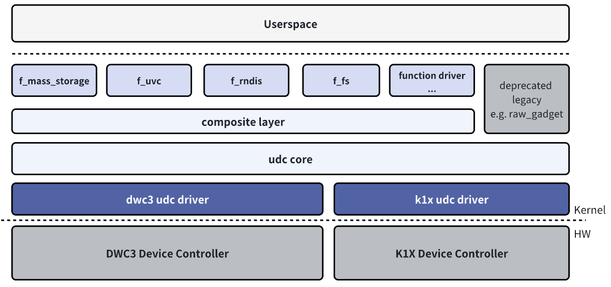

USB Device
USB Device 角色驱动框架图可以分为以下几个层次:
  • USB Device Controller Driver: 这是 USB Device 角色控制器驱动层,负责初始化控制器及进行底层数据收发操作。
  • UDC Core: 这是核心层,负责抽象出 USB Device 层次和基于 usb_request 的传输,并提供接口供上下使用。
  • Composite: 用于组合多个 USB Device 功能为一个设备,支持用户空间通过 configfs 配置,或者 legacy 驱动硬编码组合好的 Functions。
  • Function Driver: 这是 USB Device 功能层,负责实现 USB Device 模式的功能驱动,对接内核其他框架(如存储、 V4L2 、网络等)。
这些层次结构共同构成了 Linux 系统中 USB 子系统的框架,确保了 USB 模块系统中的正常运行和数据传输。

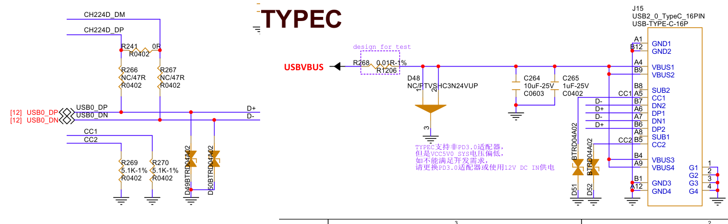

USB2.0 OTG 控制器硬件原理图介绍
usb0 hardware PCB
USB2.0 OTG 控制器在 PCB 原理图中,对应 PIN 脚网络名命名为 USB0_DP, USB0_DN。
普通开发板方案通常作为烧录接口和开发板供电接口,不接入 VBUS 输出, VBUS 只做供电输入。

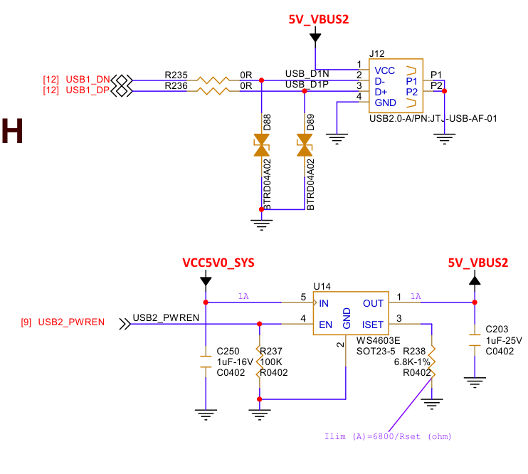

USB2.0 Host Only 控制器硬件原理图介绍
usb1 hardware PCB
USB2.0 Host Only 控制器在 PCB 原理图中,对应 PIN 脚网络名命名为 USB1_DP, USB1_DN,普通方案通常作为标准 USB-A 母头接口。
作为标准接口时, USB2.0 Host 接口 VBUS 在设计上通常会使用一个限流开关,因此我们需要找到限流开关的输入,他通常命名为 USB2_PWREN,但不是绝对的, 实际开发时,需要仔细找到控制器 PIN 脚所连到的 USB 接口所对应的 VBUS 开关,为了更好地兼容功耗较高的移动硬盘等 USB 外设,限流通常设置为 5V/2A。
我们找到了 VBUS 限流开关的输入是 USB2_PWREN 网络名,进行全局检索(原理图文档的 GPIO ASSIGNMENT 页也会包含 GPIO 网络名映射,但是他不一定是准确的,我们还是以实际原理图连线为准),将会找到对应的一个 GPIO123 , 如图这里是 GPIO,稍后我们将会使用这个信息进行方案的 DTS 配置。
usb1 vbus gpio

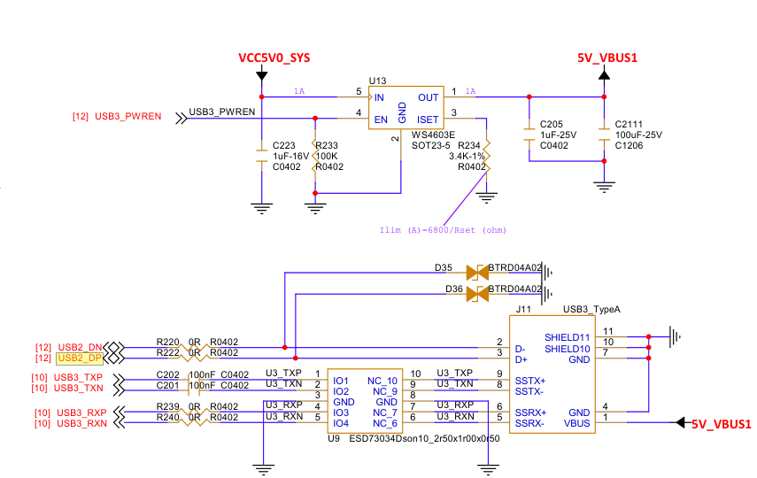

USB3.0 DRD 控制器硬件原理图介绍
usb3 hardware PCB
USB3.0 DRD 控制器在 PCB 原理图中,由于 USB3.0 是双总线架构。因此实际有更多的 PIN 脚,对应 PIN 脚网络名命名为 USB2_DP, USB2_DN; USB3_TXN, USB3_TXP, USB3_RXN, USB3_RXP(或命名为 USB3_SSTXN, USB3_SSTXP, USB3_SSRXN, USB3_SSRXP 或命名为 USB3_SSTX-, USB3_SSTX+, USB3_SSRX-, USB3_SSRX+)普通方案通常作为标准 USB-A 母头接口,模式采用 Host Only 模式,或者供开发者评估功能的非标准支持手动切换 Device 和 Host 的 Dual Role 模式( USB-A 口做 Device 模式为非标准行为)。
作为标准接口时, USB3.0 Host 接口的 VBUS 在设计上通常会使用一个限流开关,因此我们需要找到限流开关的输入,他通常命名为 USB3_PWREN,但不是绝对的, 实际开发时,需要仔细找到控制器 PIN 脚所连到的 USB 接口所对应的 VBUS 开关,为了更好地兼容功耗较高的移动硬盘等 USB 外设,限流通常设置为 5V/2A。
我们找到了 VBUS 限流开关的输入是 USB3_PWREN 网络名,进行全局检索(原理图文档的 GPIO ASSIGNMENT 页也会包含 GPIO 网络名映射,但是他不一定是准确的,我们还是以实际原理图连线为准),将会找到对应的一个 GPIO79 , 如图这里是 GPIO,稍后我们将会使用这个信息进行方案的 DTS 配置。
usb3 vbus gpio

USB2.0 OTG DTS 配置
USB2.0 OTG 控制器对应端口的 PIN 在原理图中,通常命名为 USB0_DP 和 USB0_DN,且作为 K1 的唯一下载固件端口。
USB2.0 OTG 支持 4 种配置模式:
  • 通常情况下配置为 以 Device Only 模式工作
  • 如果支持手动切换 Host,推荐配置为 以 OTG 模式工作(基于 usb-role-switch) 并且配置为默认 Device 角色。
  • 如果支持自动切换双角色(如 Type-C OTG 接口),推荐配置为 以 OTG 模式工作(基于 usb-role-switch),并接入 Type-C 驱动或者 GPIO 检测。
  • 如果基于 K1 平台,且使用了 EXTCON 框架进行 USB 角色控制,也支持配置为 以 OTG 模式工作(基于 K1 EXTCON),此方式通常依赖外部事件(如 ID 检测或 VBUS 状态)来完成角色切换。
