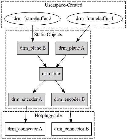

SpacemiT 平台的 Display 模块基于 DRM(Direct Rendering Manager) 框架实现。 DRM 是 Linux 系统中主流的显示框架,能够很好地适应现代显示硬件的特性。
在 Linux 内核中,DRM 作为显示设备管理的子系统,主要负责以下工作:
  • 显示硬件抽象与管理: 统一管理不同类型的显示硬件。
  • 图形内存管理: 分配与控制显存的使用。
  • 显示输出控制: 协调显示内容的合成与输出。
  • 多显示接口支持: 兼容 HDMI、DSI、eDP 等多种接口。
