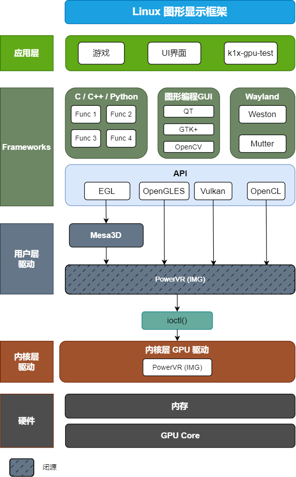

图形驱动框架
整体框架
linux图形显示框架

Mesa3D
Mesa3D 提供 OpenGL ES API 接口及软件渲染实现。它向上对接应用程序对 OpenGL ES 渲染 API 的调用,向下对接 PowerVR GPU 驱动。
