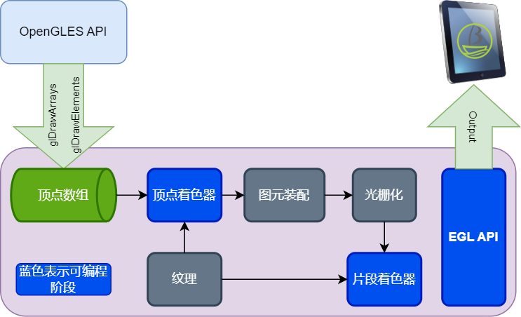

在 OpenGL ES 与 EGL 的协同工作中,渲染流程是整个图形渲染系统的核心。 下图展示了 OpenGL ES 渲染的基本过程。
mesa3d
渲染流程主要分为以下 5 个步骤:
  1. EGL初始化 EGL 初始化是渲染流程的第一步,为后续渲染操作奠定基础。 在该阶段需要完成以下关键操作:
    • 获取 EGLDisplay 对象:通过 eglGetDisplay() 函数获取与本地窗口系统相连的 EGLDisplay 对象。
    • 初始化 EGL 环境:调用 eglInitialize() 函数初始化 EGL 环境,获取 EGL 的版本信息。
    • 选择 EGLConfig:使用 eglChooseConfig() 函数选择合适的 EGL 配置,指定所需的渲染属性,如颜色深度、alpha 通道等。
    • 创建 EGLContext:通过 eglCreateContext() 函数创建 EGL 渲染上下文,并指定 OpenGL ES 的版本和所需的其他选项。
  2. 创建渲染表面 接下来,需要创建一个渲染表面,作为 OpenGL ES 渲染的目标。EGL 提供了多种方法来创建渲染表面:
    • 窗口表面:使用 eglCreateWindowSurface() 函数创建与窗口系统关联的渲染表面。
    • 离屏表面:通过 eglCreatePbufferSurface() 函数创建离屏渲染表面,常用于生成纹理。
    • 位图表面:利用 eglCreatePixmapSurface() 函数创建基于位图的渲染表面。
  3. 设置渲染上下文 在创建完渲染表面后,需要将 EGLContext 与 EGLSurface 关联起来,以便 OpenGL ES 可以使用正确的渲染上下文进行渲染。这一步骤通常通过 eglMakeCurrent() 函数完成。
  4. OpenGL ES 渲染操作 一旦 EGL 环境设置完毕,即可开始执行 OpenGL ES 渲染。 常见步骤如下:
    • 设置视口:使用 glViewport() 函数定义渲染区域。
    • 清除缓冲区:调用 glClear() 函数清除颜色、深度和模板缓冲区。
    • 激活着色器程序:通过 glUseProgram() 函数激活预先准备好的着色器程序。
    • 传递渲染参数:使用 glVertexAttribPointer() 等函数传递顶点坐标、纹理坐标等参数。
    • 绘制图元:调用 glDrawArrays()glDrawElements() 函数绘制几何形状。
  5. 交换缓冲区 渲染完成后,需要将渲染结果从后缓冲区交换到前缓冲区,使其在屏幕上显示。这一步骤通常通过调用 eglSwapBuffers()函数完成。 此外,EGL 还提供同步机制,例如 eglWaitSyncKHR(),用于等待特定的渲染操作完成。这在处理复杂的渲染场景或多线程渲染时,可以帮助开发者更好地控制渲染流程的时间和顺序。

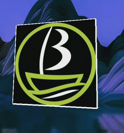

  4. 运行效果 运行成功后,渲染效果如下图所示: gpu-cubeTextureDemo
