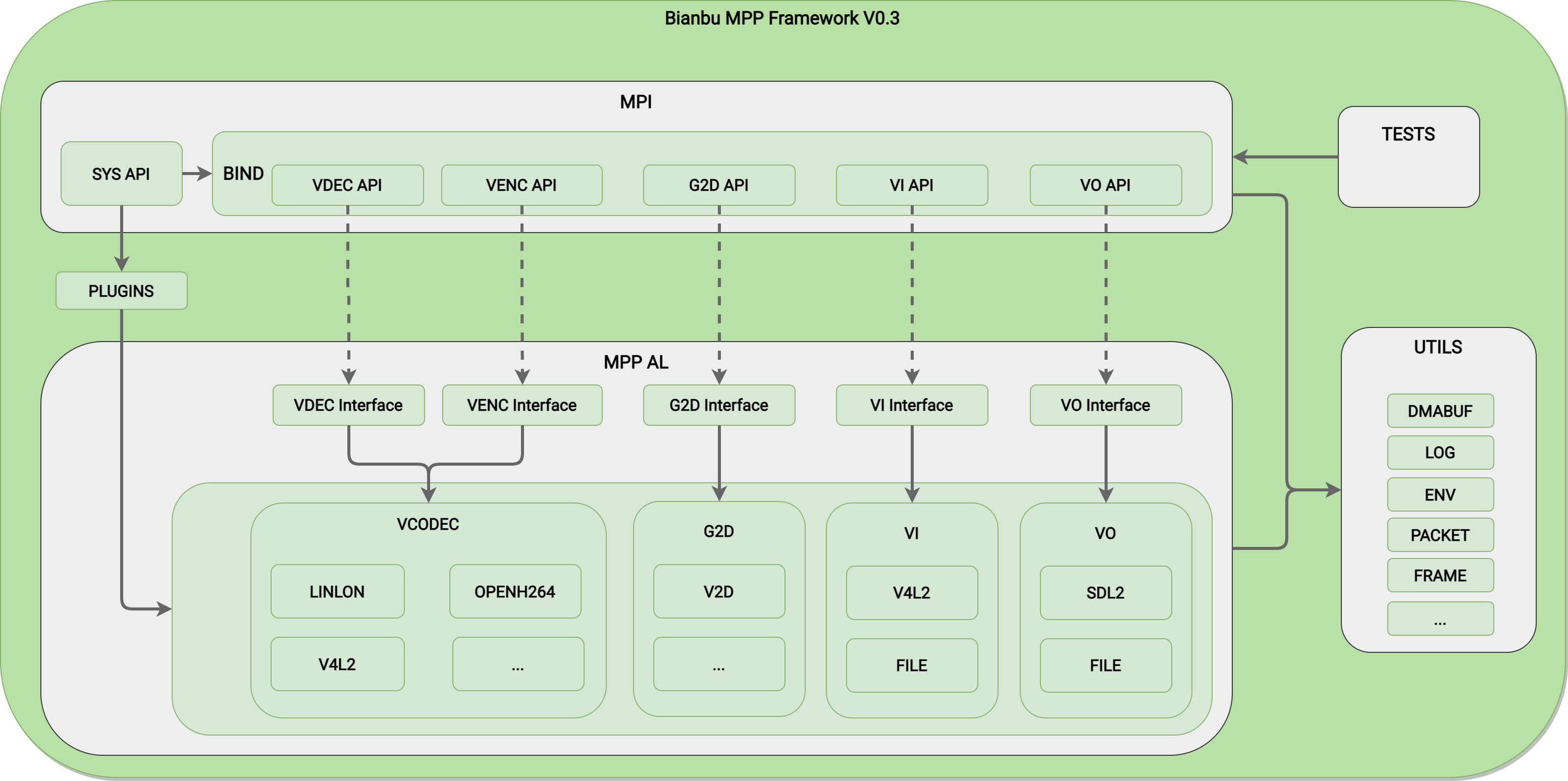

2. MPP 框架结构图
从框架结构上,主要分 2 层,如下:
  • MPI:接口层,主要包含对上层的 API 及其实现
  • MPP AL:抽象层,屏蔽不同平台和硬件的差异
从功能上来看,分为:
  • MPI:接口层
  • MPP AL:抽象层
  • TESTS:测试程序,测试用例及测试流
  • UTILS:工具包,基础功能实现,包括 PACKET/FRAME 管理,日志输出,环境变量读写等
  • SYS:主要实现动态加载插件和 BIND 系统

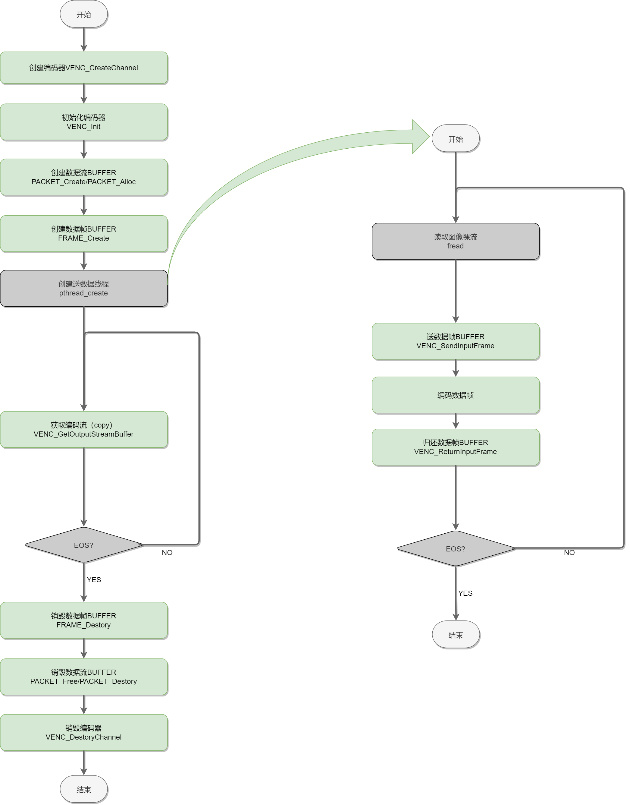

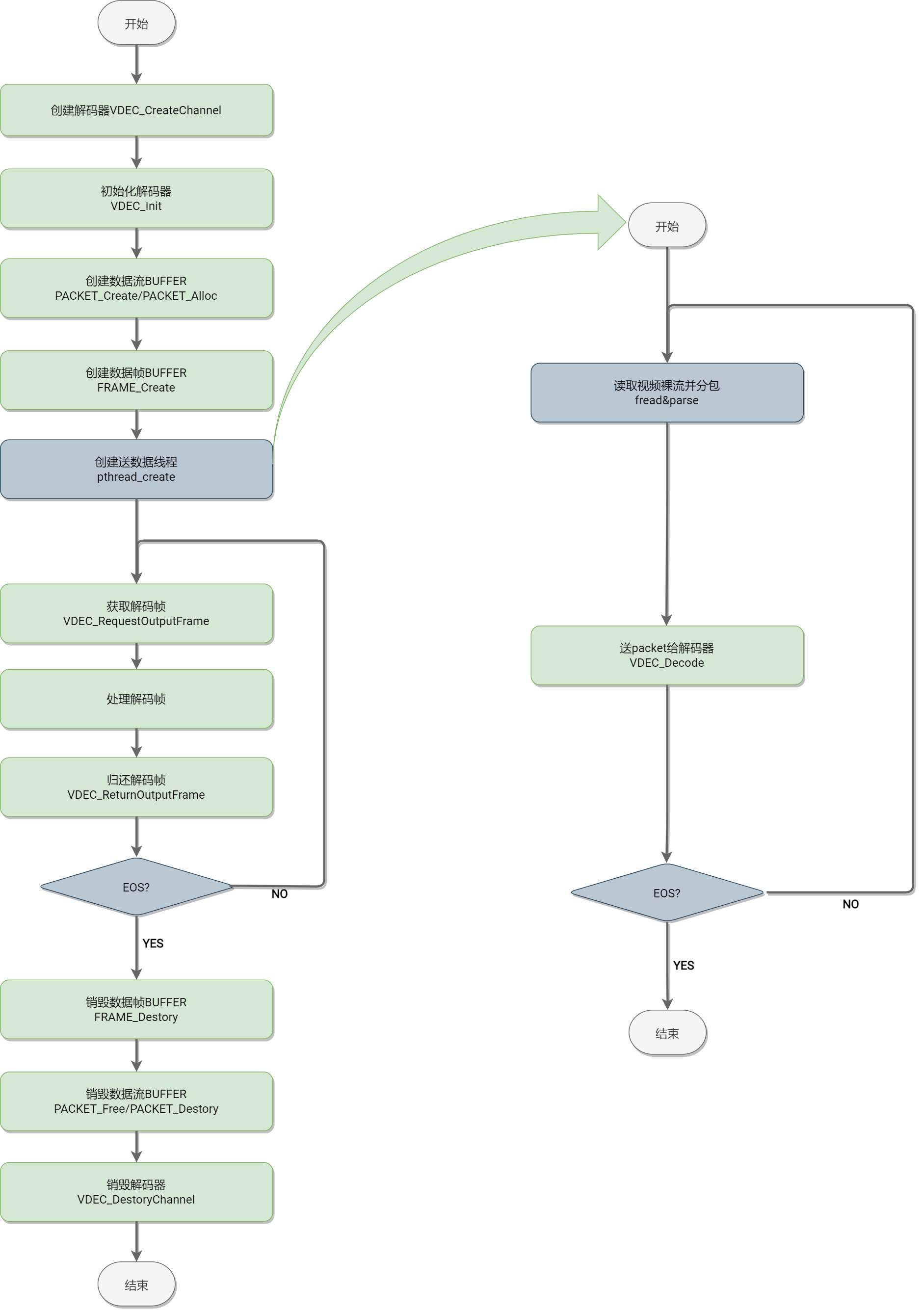

3. 关键流程
3.1 解码流程
3.2 编码流程
