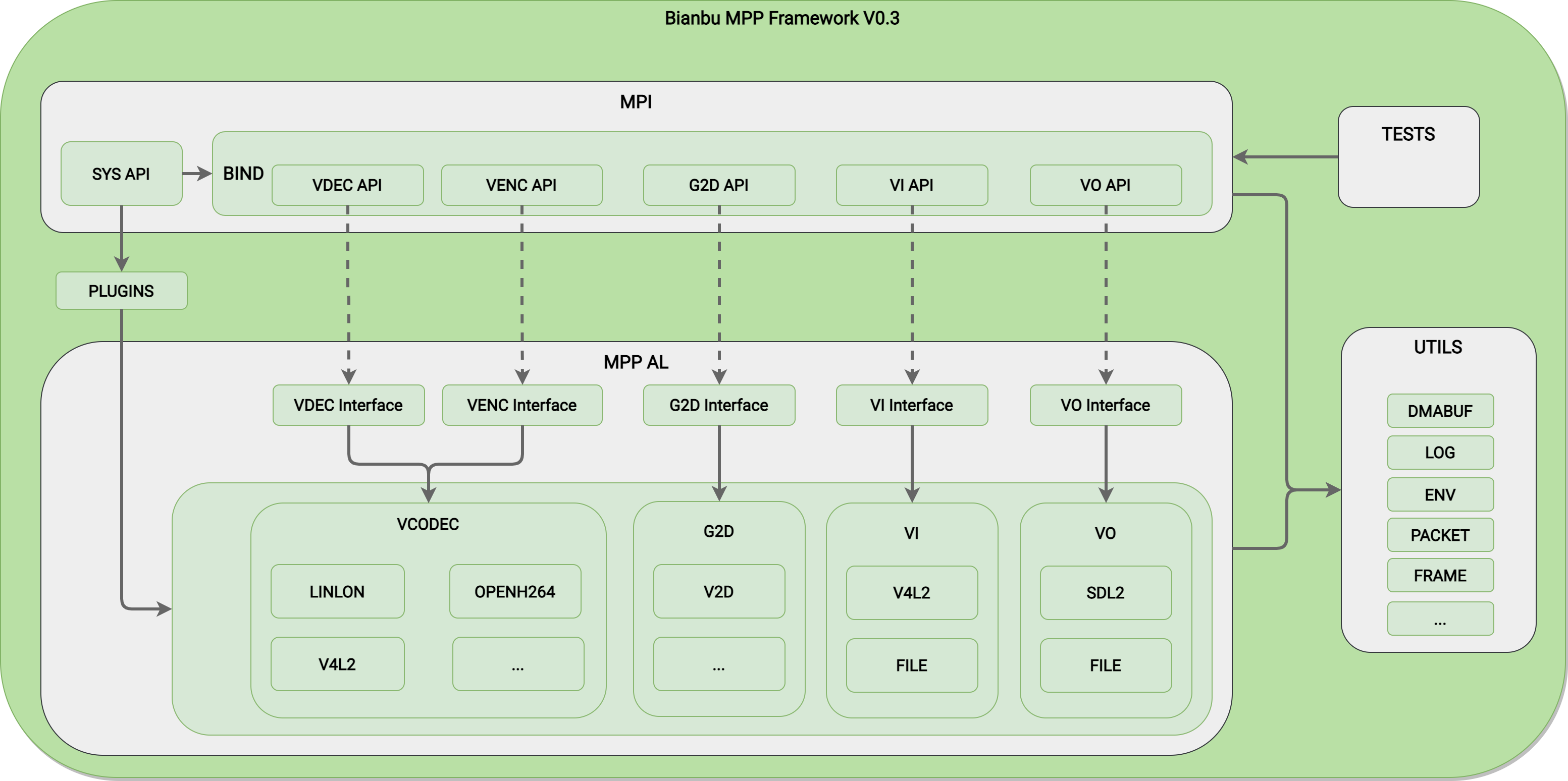

2. MPP 框架结构图
从框架结构上,主要分 2 层,如下:
  • MPI(接口层) 主要包含对上层的 API 及其实现。
  • MPP AL(抽象层) 屏蔽不同平台和硬件的差异,实现统一调用。
从功能上来看,分为:
  • MPI:对外 API 接口层。
  • MPP AL:多平台硬件抽象层。
  • TESTS:测试程序与测试流,用于功能验证。
  • UTILS:工具包,基础功能实现,包括 PACKET/FRAME 管理,日志输出,环境变量读写等
  • SYS:动态插件加载与 BIND 系统实现。

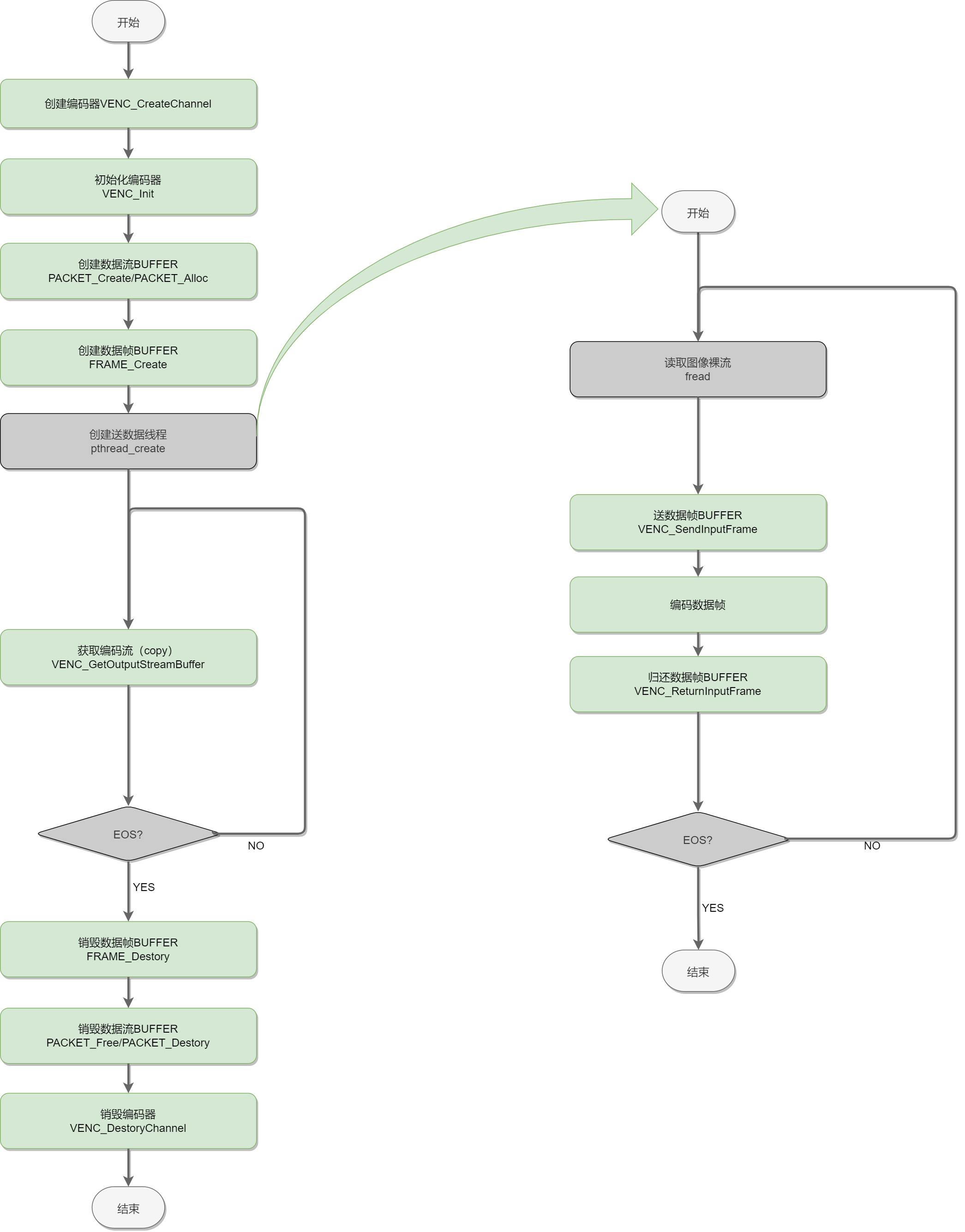

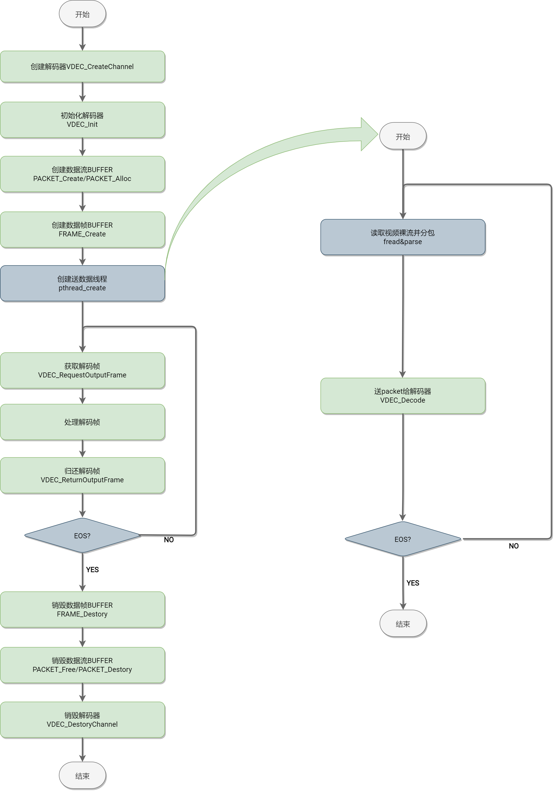

3. 关键流程
3.1 解码流程
3.2 编码流程
