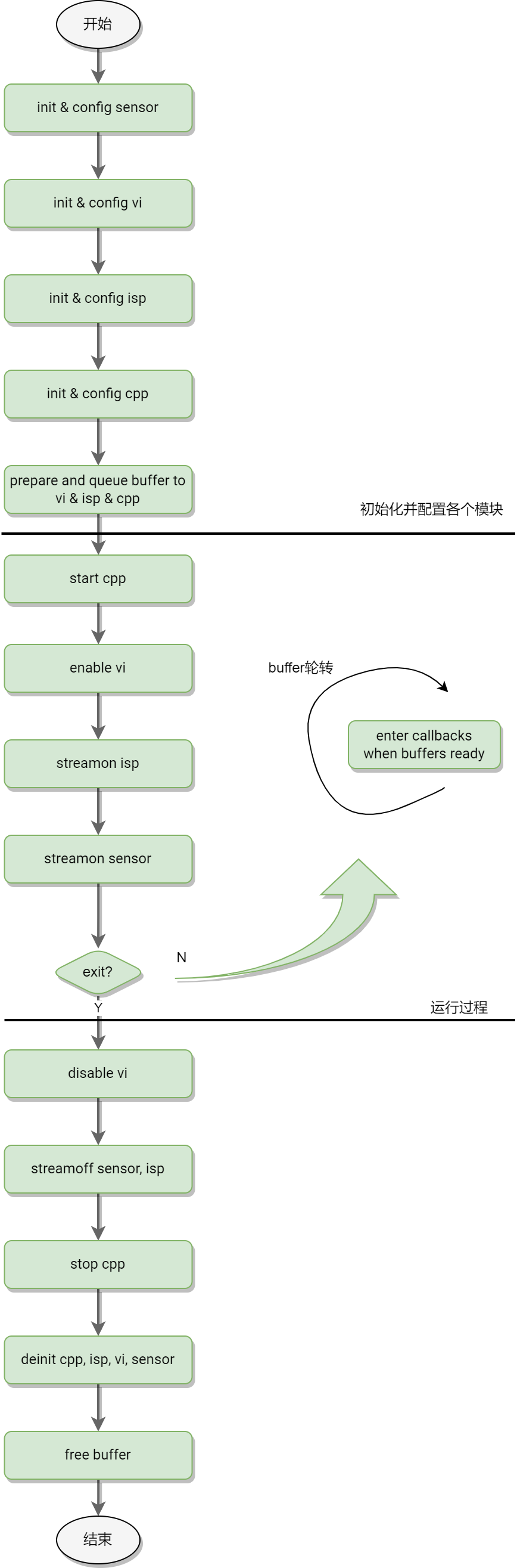

2.1 ISP online 整体流程
ISP online 时模块连接如下:
sensor –> VI_DEV -> ISP_FW –> VI_CHN -> DDR -> CPP
编写代码时,需要先配置 sensor, VI, ISP, CPP 各个模块,注册各个模块 buffer 回调,然后依次 streamon ISP 和 sensor。sensor 开始出流后,ISP 图像处理过程中会发生中断,各模块进行中断处理后调用模块回调处理 buffer;当程序退出时,建议先停止 vi,再停止 sensor,再依次执行 CPP, ISP, VI 的反初始化配置,并释放使用的 buffer。软件流程图如下:
开发流程概述:
  1. 初始化配置:依次配置 Sensor、VI、ISP、CPP 模块。
  2. 注册回调:为各模块注册 buffer 回调函数。
  3. 启动流程:依次 streamon ISP 与 Sensor。
  4. 数据流转
    • Sensor 开始出流后,ISP 图像处理会触发中断。
    • 各模块在中断处理后调用对应的 buffer 回调。
    • 用户在回调中获取 buffer 数据,并将处理完成的 buffer 重新 queue 回模块。
  5. 退出流程:建议先停止 VI,再停止 Sensor,最后依次执行 CPP、ISP、VI 的反初始化,并释放所有 buffer。
ISP online 整体流程图
Buffer 轮转:
  • streamon 前:准备输入与输出 buffer,并将输出 buffer queue 到模块 buffer list 中。
  • streamon 后:输出 buffer list 就绪时触发模块的 buffer callback。
  • 回调函数:由用户实现,负责数据处理并将已完成的 buffer 重新 queue。

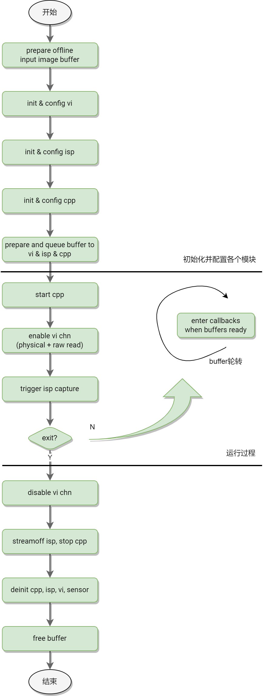

2.2 ISP offline 整体流程
ISP offline 时模块连接如下:
DDR -> VI_DEV -> ISP_FW –> VI_CHN -> DDR -> CPP
与 ISP online 模式的主要区别:
  • 数据源来自 DDR(非 Sensor 实时采集)。
  • 数据输入、buffer 回调的配置方式不同。
其他流程与 Online 模式基本一致。
Offline Capture Mode 流程图:
