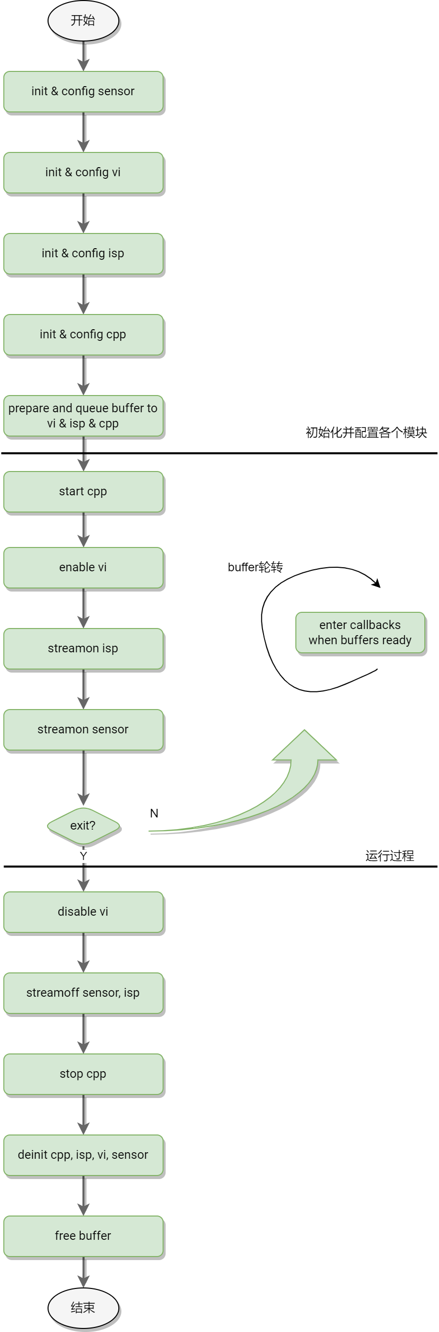

2.1 ISP online 整体流程
ISP online 时模块连接如下:
sensor –> VI_DEV -> ISP_FW –> VI_CHN -> DDR -> CPP
编写代码时,需要先配置 sensor, VI, ISP, CPP 各个模块,注册各个模块 buffer 回调,然后依次 streamon ISP 和 sensor。sensor 开始出流后,ISP 图像处理过程中会发生中断,各模块进行中断处理后调用模块回调处理 buffer;当程序退出时,建议先停止 vi,再停止 sensor,再依次执行 CPP, ISP, VI 的反初始化配置,并释放使用的 buffer。软件流程图如下:
Figure - 5 ISP online 整体流程图
buffer 轮转:
streamon 之前,准备好输入输出 buffer,并将输出 buffer queue 进各个模块 buffer list,
streamon 之后,输出 buffer list ready 之后调用各个模块对应的 buffer callback,
buffer callback 由用户实现,负责获取 buffer 数据并将 done buffer 再次 queue 入模块。

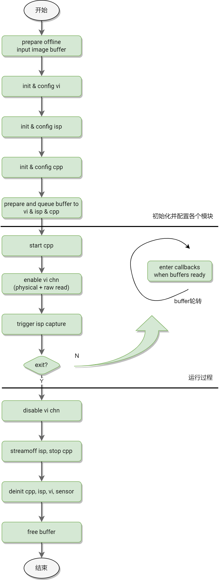

2.2 ISP offline 整体流程
ISP offline 时模块连接如下:
DDR -> VI_DEV -> ISP_FW –> VI_CHN -> DDR -> CPP
跟 ISP online 相比,ISP 从 DDR 读取输入数据,所以除了数据源配置和 buffer 回调方面有所差异,其他部分流程基本一样。下图展示的是 offline 模式下的 ISP capture mode 流程:
