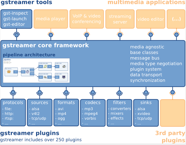

GStreamer 框架
gstreamer 可以通过创建一系列的元件(element),并把它们连接起来,从而让数据流在这个被连接的各个元件(element)之间传输,从而创建一个管道(pipeline)来完成一个特殊的任务,例如:媒体播放或者录音。
gstreamer 框架如下图所示:
